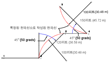

반지름 점과 원곡선의 끝에 있는 점을 사용하여 접하지 않는 원곡선을 작성합니다.
측량 명령 윈도우를 클릭합니다. XC PTS [반지름] [반지름 점] [끝점]
NE 1 1000 1000
NE 2 1000 1200
NE 3 1084.8528 1284.8528
NE 6 985.8579 1298.9949
BEG ROADCL
PT 1
PT 2
XC PTS 100 6 3
FIG DD 0 100
SET 4
XC AD 100 45 150
SET 5
END
다음 그림은 두 개의 접하지 않는 원곡선을 설명합니다.
