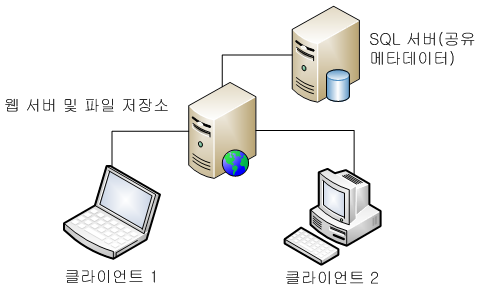

대부분의 팀에 단일 부지 구성을 사용하는 것이 좋습니다. Vault Server가 하나의 시스템에 설치되고 해당 서버와 커뮤니케이션해야 하는 각 컴퓨터에 Vault Client 구성요소가 설치됩니다. 서버는 데이터 파일의 모든 마스터 사본을 저장하고 클라이언트는 서버에 저장된 파일에 액세스할 수 있습니다. 최상의 성능을 위해 파일 저장소와 공유 메타데이터를 위한 전용 서버가 권장됩니다.
Vault 단일 부지 아키텍처
이 모형 내에서 데이터를 공유할 사용자 수, 사용자를 설계 팀으로 나누는 방법, 사용자가 생성할 것으로 예상되는 프로젝트 데이터 양과 같은 기준에 따라 요구사항에 맞는 구성을 융통성 있게 선택할 수 있습니다. 자세한 내용은 Autodesk Vault Server 설치 안내서를 참조하십시오.
Vault를 설치한 후 서버에서 하나의 Vault를 작성할지 또는 여러 Vault를 작성할지 결정할 수 있습니다. 사용자 권한은 단일 Vault 내에 적용되며, Vault 간에 공유할 수 없습니다. 단일 Vault 구성과 여러 Vault 구성 간의 차이점에 대한 자세한 내용은 Autodesk Vault Server 설치 안내서를 참고하십시오.

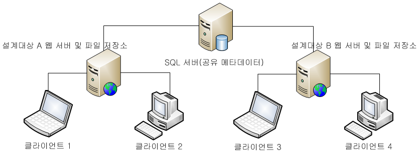

Vault의 선택적인 여러 설계대상 피쳐는 Vault를 공유하는 지형적으로 분산된 작업 그룹을 지원하기 위해 설계되었습니다. 원격 SQL의 단일 인스턴스에서 각각 별도의 사무실 부지에 해당 파일 저장소가 있는 여러 서버를 관리합니다. 권한 수준에 따라 모든 사용자는 시스템이 단일 데이터베이스인 것처럼 모든 부지의 모든 파일을 볼 수 있습니다.
Vault 다중 부지 아키텍처
사용자가 다른 부지에 저장된 파일을 체크 아웃하면 시스템에서 해당 사용자의 부지에 있는 파일을 복제합니다. 파일이 공유되는 한 시스템에서 변경사항을 사용하여 해당 사본을 업데이트합니다. Vaults 및 개별 파일은 실제로 사용되는 위치에서만 복제됩니다. Vaults가 활성화된 모든 부지에서 백업 및 복원 작업을 관리할 수 있습니다. 자세한 내용은 AutoCAD Vault 도움말을 참고하십시오.
