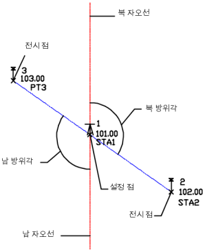

남 방위각
적도의 방위각 남쪽은 정남향 시계 방향으로 참조됩니다.

방위각
참조 자오선으로부터 시계 방향으로 측정한 각도. 북쪽 방위각이라고도 함. 범위는 0~360도입니다. 음수 방위각은 시계 방향 값으로 변환됩니다.

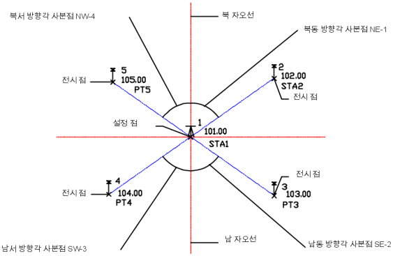

방향각
북쪽 또는 남쪽 중에서 가까운 방향으로부터 측정하여 동쪽 또는 서쪽을 추가로 지정하는 각도. 각도는 항상 90도(IP/2 라디안 또는 100그래드) 미만이며 일반적으로 사분점 번호로 참조됩니다.

사분점
원을 동일한 크기의 네 부분으로 나누어 생기는 단면 중 하나. 사분점 1은 NE 구석이며, 사분점 2, 3 및 4는 나침판 주위를 시계 방향으로 진행합니다. 방향각은 일반적으로 사분점 번호로 참조됩니다.

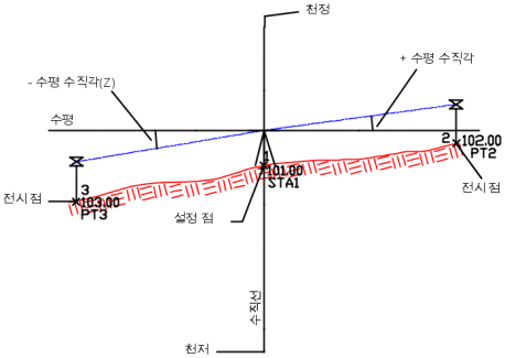

수직 각도
수평 평면 위 또는 아래의 각도. 이 각도는 이 수평에서 DDMMSS로 표시됩니다. 기기 측점에서 내리막 경사를 표시하는 수직 각도는 음수 값으로 설명됩니다. 천정각에 수직 참조 평면이 있는 점을 제외하면 천정각은 수직각과 비슷합니다.

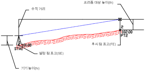

수직 거리
경사진 지표면을 따라 측정된 거리. 예를 들어 3:1 기울기를 가지는 점 A에서 점 B까지의 거리를 측정하면 수평으로 측정된 거리보다 거리가 더 깁니다.

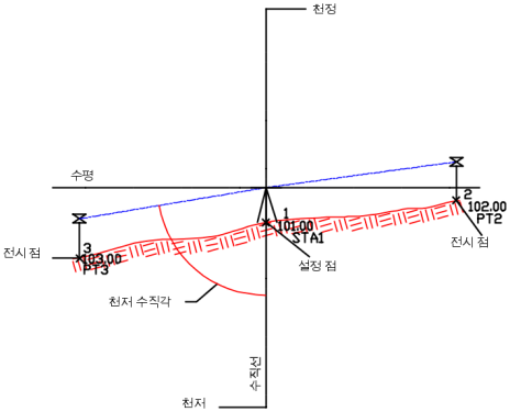

천저각
천저각은 천정과 반대되는 각입니다.

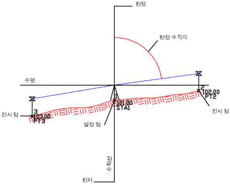

천정각
직접 머리 위를 통과하는 점 또는 관찰자의 수직 선이 천구를 관통하는 점. 천정의 반대는 천저입니다.
