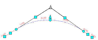

이 절차는 자유 원곡선 또는 원곡선 그룹에 의해 결합되는 두 고정 접선의 임시 교차로가 선형에 표시된 경우에만 수행할 수 있습니다.
선형을 선택합니다.
그립이 임시 교차로에 표시됩니다.

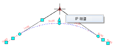

그립 위에 마우스를 놓습니다.
그립 메뉴에서 IP 해석을 선택합니다.
접선이 이제
그립을 표시하는 IP로 확장됩니다.
