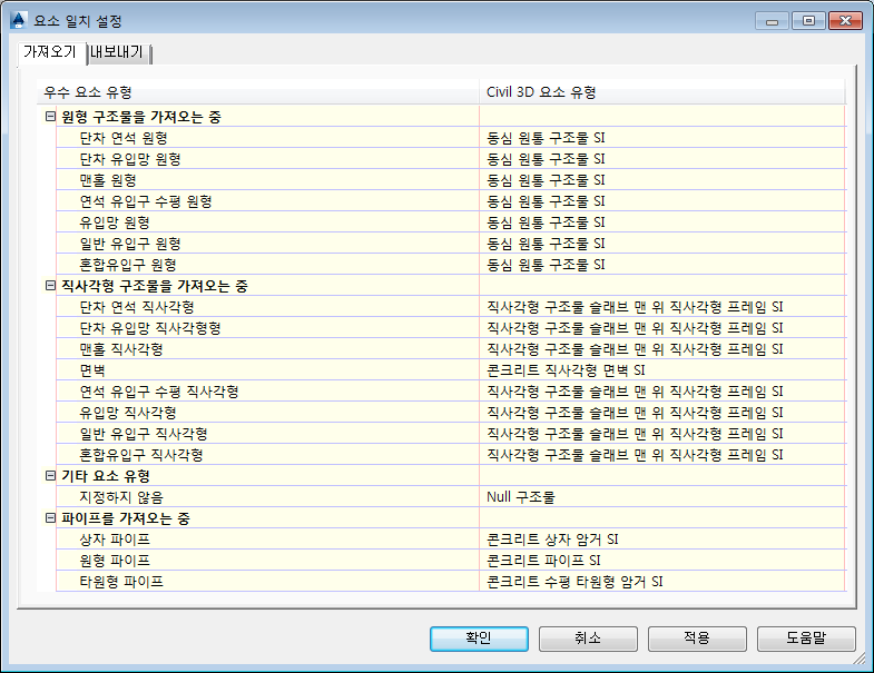

대부분의 사용자는 내보내기 일치 설정이 가져오기 일치 설정과 동일할 경우 최적의 결과를 얻습니다. 그렇지 않으면, 다른 요소 집합이 가져올 때 대체됩니다.

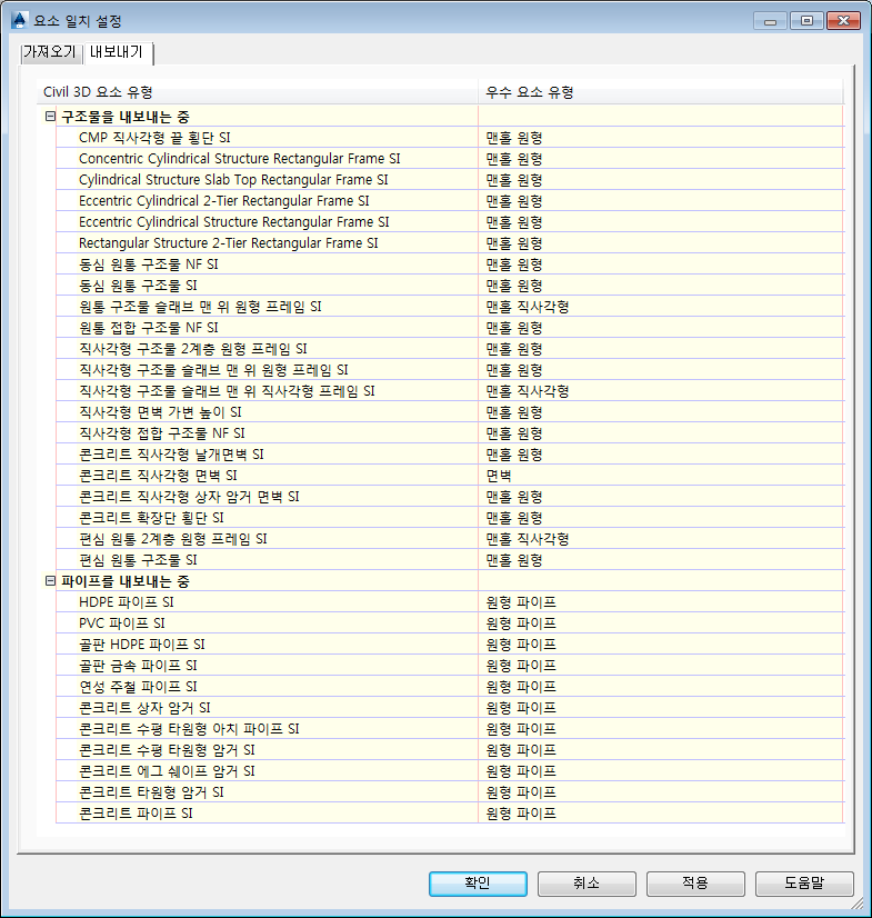

아래에 표시된 대로 내보내기 탭을 사용하면 현재 요소 카탈로그에 있는 각 AutoCAD Civil 3D 요소 유형과 일치시킬 수 있는 Storm Sewers 요소 유형(오른쪽)을 선택할 수 있습니다. 표시된 AutoCAD Civil 3D 요소 유형은 요소 카탈로그의 변경 내용을 기준으로 업데이트됩니다.
가져오기 탭을 사용하면 사용 가능한 각 Storm Sewers 요소 유형에 사용하도록 AutoCAD Civil 3D 요소 집합(오른쪽)을 선택할 수 있습니다. Storm Sewers 요소 유형은 고정 리스트입니다. 이 매핑은 요소 집합이 동일하게 남아 있도록 내보내기 매핑과 동일해야 합니다.

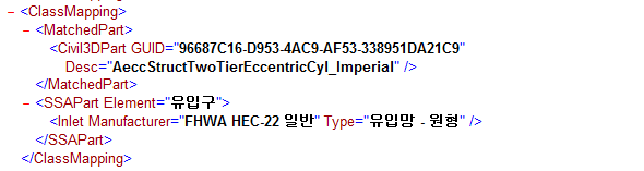

XML 요소 매핑 파일의 예가 아래에 표시됩니다. 이 예는 사용자 AutoCAD Civil 3D 요소 집합 이름 "InltCurb1"과 Storm and Sanitary Analysis에 있는 FDOT 연석 유입구 유형 1 간의 매핑을 보여줍니다.
<ClassMapping>
    <MatchedPart>
      <Civil3DPart GUID = "260FBCAD-7BFC-4DC4-AD9C-84D552C799F5" Desc = "InltCurb1"/>
    </MatchedPart>
    <SSAPart Element = "Inlet">
      <Inlet Manufacturer = "FDOT" PartNumber = "Curb Inlet - Type 1"/>
    </SSAPart>
</ClassMapping>

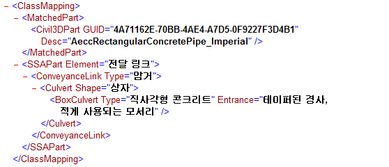

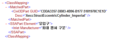

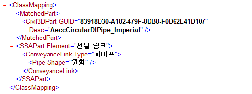

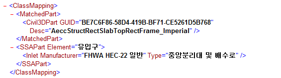

다음 예는 다른 유형의 Storm and Sanitary Analysis 요소와 일치하는 AutoCAD Civil 3D 요소를 보여줍니다. 굵게 표시된 항목은 적절하게 일치하도록 편집해야 할 속성입니다. 빨간색으로 표시된 항목은 스키마 태그 이름이며 동일한 요소 유형에 대해 변경되지 않을 가능성이 높습니다.

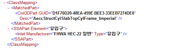

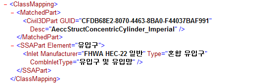

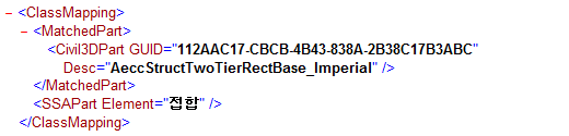

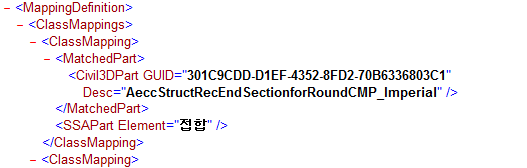

이 형식은 유입구 및 전달 링크를 제외한 대부분의 다른 요소에도 사용할 수 있습니다. 예를 들어, "접합"을 원하는 요소 유형(예: "저장소", "배수구", "FlowDiversion" 등)으로 대치할 수 있습니다.
접합(또는 기타 노드)
혼합 유입구
연석 유입구
유입망
최대 캡쳐 구분
중앙분리대 및 배수로 유입구
전달 링크: 파이프
전달 링크 유형에는 파이프, 개수로, 암거 또는 직접이 포함될 수 있습니다.
쉐이프는 선택한 유형에 따라 다릅니다(Storm and Sanitary Analysis의 각 요소에 사용 가능한 쉐이프 참고).
전달 링크: 암거(암거 유형 및 진입 속성 포함)

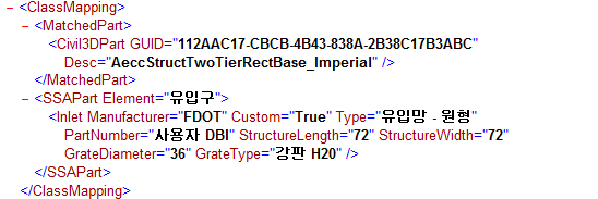

특수 사례: 사용자 유입구
Storm and Sanitary Analysis에서 유입구 요소가 특수 사례인 이유는 더 구체적인 카탈로그 요소에 매핑하는 데 사용할 수 있는 추가 "치수" 속성이 있기 때문입니다. 자세한 내용은 위에 언급한 SSA_Mapping_Definition.docx 파일에서 살펴볼 수 있습니다. 매핑 중인 Storm and Sanitary Analysis에서 특정 요소에 대해 적절한 속성을 사용합니다.
예: (이 예는 사용자 속성을 가진 사용자 FDOT 원형 유입망에 매핑함)

  2. 관망 피쳐 설정 대화상자를 열고 요소 일치 설정을 검사합니다. 내보내기 탭에서 다음을 수행합니다.
    • 콘크리트 파이프가 원형 파이프에 매핑됩니다.
    • HDPE 파이프가 원형 파이프에 매핑됩니다.
    즉, 두 파이프 유형이 원형 파이프 유형으로 내보내집니다.
  3. 가져오기 탭의 파이프 가져오기에서 원형 파이프는 한 유형 즉, "콘크리트 파이프"와만 일치할 수 있습니다.
    다시 말하면, 기본적으로 골판 HDPE 파이프와 같이 콘크리트가 아닌 원형 파이프는 가져올 때 콘크리트로 전환됩니다. 다음 예는 파이프 유형이 가져올 때 유지될 수 있도록 XML 요소 매핑 파일을 설정하는 방법을 보여줍니다.

XML 요소 매핑 파일에서 매핑을 설정하여 Storm and Sanitary Analysis로 가져오기
위의 단계에서 다음 시나리오가 계속되고, STM 파일을 작성했다고 가정합니다.
  1. 기본 XML 요소 매핑 파일을 문자 편집기에서 엽니다. 이 파일은 C:\ProgramData\Autodesk\SSA <버전>\Support\SSA_Mapping_Definition_Civil.XML에 있습니다.
  2. 콘크리트 파이프에 다음 매핑을 추가합니다.
    <ClassMapping>
        <MatchedPart>
          <Civil3DPart GUID="30921980-2D9B-493A-88C5-6D10AEA8B835" Desc="AeccCircularConcretePipe_Imperial"/>
        </MatchedPart>
        <SSAPart Element="ConveyanceLink">
          <ConveyanceLink Type="Pipe">
          <Pipe Shape="Circular"/>
        </SSAPart>
    </ClassMapping>
  3. HDPE 파이프에 다음 매핑을 추가합니다.
    <ClassMapping>
        <MatchedPart>
          <Civil3DPart GUID="864CAB49-5CD4-47E7-978B-A0E9D6B8107C" Desc="AeccCircularCorrugatedHDPEPipe_Imperial"/>
        </MatchedPart>
        </SSAPart>
    </ClassMapping>
    주: 위의 매핑은 Storm and Sanitary Analysis로 내보낼 때 원형 파이프의 기존 정의를 유지하지만, 원하는 경우 Storm and Sanitary Analysis의 특정 요소에 매핑할 수도 있습니다.
  4. STM 파일을 AutoCAD Civil 3D로 다시 가져옵니다.
    이 때, XML 요소 매핑 파일에서 매핑이 설정되기 때문에 파이프는 원래 정의로 올바르게 복원됩니다.
  5. 관망 특성을 검사합니다.
    • 원래 콘크리트 파이프로 정의된 파이프는 파이프 정의를 12인치 콘크리트 파이프로 유지하고 있습니다.
    • 원래 4인치 HDPE 파이프로 정의된 파이프는 4인치 골판 HDPE 파이프로 정의가 유지되었습니다.
    주: 위와 같은 결과를 얻지 못한 경우 요소 집합에 대해 가져온 요소 ID 사용 설정이 예로 설정되어 있는지 확인합니다.
이는 AutoCAD Civil 3D와 Autodesk Storm and Sanitary Analysis 간에 데이터를 이동할 때 데이터 무결성을 유지하는 데 XML 요소 매핑 파일을 사용할 수 있는 방법에 대한 한 가지 예일 뿐입니다. 이 예의 두 파이프가 모두 Storm and Sanitary Analysis에서 원형 파이프로 설정되어 있더라도 XML 요소 매핑 파일에서 SSA 요소 설정을 수정하여 Storm and Sanitary Analysis로 가져올 때 요소의 이름을 제어할 수도 있습니다.
