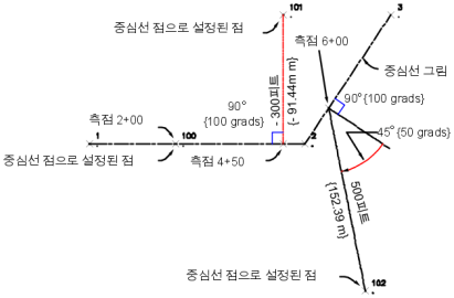

현재 중심선에 측점에서 간격띄우기를 사용하여 새 점을 작성할 수 있습니다.
측량 명령 윈도우에서 측점 간격띄우기로 점을 작성하려면
측점/간격띄우기를 클릭합니다. 측량 명령 언어를 사용하여 간격띄우기 위치에 점을 작성하려면
CL PT (점) [측점] (간격띄우기) (사각) (설명)

CL IS CL1
CL PT 100 200
! POINT 100 NORTH: 1000.0000 EAST: 1200.0000 ELEV: <Null>
CL PT 101 450 -91.44
! POINT 101 NORTH: 1091.4400 EAST: 1450.0000 ELEV: <Null>
102 600 152.4 50
! POINT 102 NORTH: 931.7283 EAST: 1572.2198 ELEV: <Null>
점 100은 간격띄우기를 0으로 하여 측점 200에 배치됩니다. 점 101은 왼쪽 간격띄우기 거리를 91.44로 하여 측점 450에 배치됩니다. 점 102는 오른쪽 간격띄우기 거리를 152.4로 하고 사각을 50으로 하여 측점 600에 배치됩니다.
점 102 입력은 중복 명령을 사용합니다. 적절한 꼬리말을 입력하지 않으면 각도와 거리가 현재 단위로 설정됩니다.
측점 간격띄우기에 의해 작성된 중심선 점
