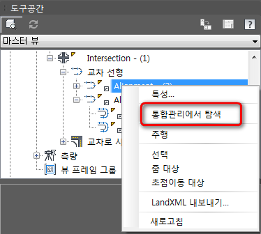

통합관리에서 교차로 선형 탐색
교차 선형 집합에서 사용 가능한 또 다른 피쳐는 통합관리에서 탐색 명령입니다.
이 명령을 사용하려면 교차 선형 집합에서 선형을 마우스 오른쪽 버튼으로 클릭하고 통합관리에서 탐색을 선택합니다.

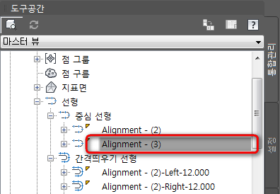

동일한 선형이 통합관리 트리의 선형 중심 선형 집합 아래에 자동으로 표시되고 선택됩니다. 이 명령을 사용하여 통합관리 트리에서 교차 선형의 위치를 신속하게 찾을 수 있습니다.
통합관리에서 탐색 명령은 중심 선형, 간격띄우기 선형 및 연석 굴곡부 선형에 사용할 수 있으며, 교차 선형 집합과 교차로 사분면 집합에서 사용할 수 있습니다.
