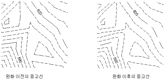

지표면 완화는 인접한 등고선과 상관없이 개별 등고선에 적용되어 겹치는 등고선이 작성될 수 있는 개별 등고선 완화와 관련된 일반 문제를 해결합니다.
지표면 완화는 인접보간(NNI) 또는 Krige 보간법을 사용하여 시스템 지정 표고에 점을 추가하므로 등고선이 겹치지 않고 부드럽게 연결됩니다.

지표면 완화를 사용하면 다음 그림과 같이 등고선이 겹치지 않고 부드럽게 연결됩니다:
