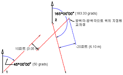

방위각/방위각 교차로를 작성하려면
기존 점에서 두 개의 무한선이 서로 교차하는 점을 찾을 수 있습니다.
교차로를 찾은 후 새로운 점 번호를 지정하여 이 교차로를 저장할 수 있습니다.

측량 명령 언어를 사용하여 방위각/방위각 교차로를 계산하려면
  1. 도구공간측량 탭에서 편집할 네트워크를 마우스 오른쪽 버튼으로 클릭하고 측량 명령 윈도우를 클릭합니다.
  2. 명령행에 다음을 입력합니다.
    AZAZ [점 1] [방위각 1] [간격띄우기 1] [점 2] [방위각 2] [간격띄우기 2]
명령행 예
NE 1 100 100
NE 2 200 200
AZAZ 1 50 10 2 183.3333 -20
! INTERSECTION # 1 NORTH:186.991377 EAST:219.229524
교차로는 점 1에서 오른쪽으로 간격띄우기 거리를 10으로 하여 그려진 50.000 방위각과 점 2에서 왼쪽으로 간격띄우기 거리를 20으로 하여 그려진 183.3333 방위각 사이에 배치됩니다.
