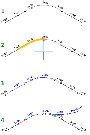

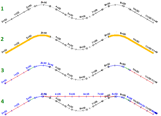

기존 선형의 전체 또는 일부에서 선형을 작성합니다.
이 명령을 사용하면 기존 선형의 일부를 새 선형의 시작점으로 사용할 수 있습니다. 소스 선형에서 선택한 지오메트리는 새 선형에서 선, 원곡선 및 완화곡선 하위 도면요소로 변환됩니다.
이 명령은 다음 작업을 수행해야 하는 경우에 유용합니다.
소스 선형을 선택(1)한 다음 측점 범위를 지정(2)하여 선형을 작성(3)합니다. 새 선형에 하위 도면요소를 추가(4)하여 소스 선형과 병합되거나 이 선형에서 종료되는 선형을 작성합니다.
소스 선형을 선택(1)한 다음 선형을 작성(3)할 하위 도면요소를 지정(2)합니다. 새 선형에 하위 도면요소를 추가(4)하여 소스 선형을 기반으로 하는 대체 설계를 작성합니다.
