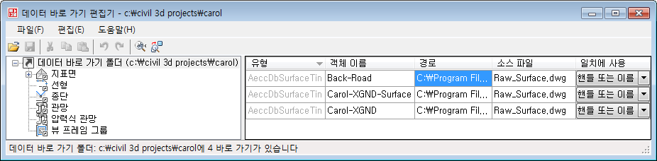

데이터 바로 가기 편집기에서 왼쪽의 데이터 트리에 선택한 프로젝트 폴더의 모든 데이터 바로 가기가 표시됩니다. 다른 폴더를 선택하려면 파일 메뉴 데이터 바로 가기 폴더 열기를 클릭합니다.
오른쪽의 테이블 그리드에 각 데이터 바로 가기의 특성이 표시됩니다. 각각의 바로 가기에 대한 객체 이름이나 경로를 변경할 수 있으며 핸들(소프트웨어 ID) 또는 소스 객체의 이름을 사용하여 데이터 바로 가기와 일치하는 항목을 작성할지 여부를 지정할 수 있습니다.
데이터 바로 가기 편집기 윈도우

데이터 바로 가기 편집기의 편집 메뉴에 있는 찾기 및 대치 명령을 사용하여 데이터 바로 가기, 경로 또는 소스 도면 이름의 문자열을 빠르게 변경할 수 있습니다.
바로 가기 테이블에서 일치에 사용 열을 설정하여 소스 객체의 이름, 핸들 또는 둘 다를 통해 데이터 바로 가기를 소스 객체와 연결합니다. 객체의 핸들은 시스템에서 사용하는 고유 식별자입니다. 사용자가 핸들을 변경할 수 없으므로 객체의 이름이 변경된 경우 핸들은 가장 안정적인 일치 속성일 수 있습니다
이름을 기준으로 일치시키는 한 가지 예로 객체를 삭제한 다음 다시 작성하고 동일한 이름을 적용하는 경우가 있습니다. 새 객체에는 다른 핸들이 있지만 이름을 기준으로 일치시키는 옵션을 사용하면 이전 데이터 바로 가기에서 자동으로 새 객체를 참조합니다.

  2. AutoCAD Civil 3D 2015 폴더를 열고 데이터 바로 가기 편집기를 클릭합니다. 편집기가 새 윈도우에서 열립니다.
  3. 데이터 바로 가기 편집기 윈도우에서 파일 메뉴 데이터 바로 가기 폴더 열기를 클릭하고 편집할 데이터 바로 가기가 포함된 프로젝트 폴더를 탐색합니다.
테이블 그리드에 데이터 바로 가기가 표시됩니다.
