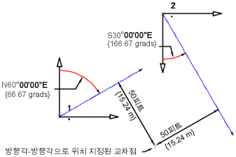

기존 점에서 두 개의 무한선이 서로 교차하는 점을 찾을 수 있습니다.
교차로를 찾은 후 새로운 점 식별자를 지정하여 이 교차로를 저장할 수 있습니다.
측량 명령 윈도우에서 방향각/방향각 교차로를 계산하려면
방향각/방향각을 클릭합니다. 측량 명령 언어를 사용하여 방향각/방향각 교차로를 계산하려면
BB [점 1] [방향각 1] [사분점 1] [간격띄우기 1] [점 2] [방향각 2] [사분점2] [간격띄우기 2]
NE 1 100 100
NE 2 200 200
BB 1 66.6667 1 50 2 33.3333 2 50
! INTERSECTION # 1 NORTH:100.000000 EAST:200.000000
교차로는 점 1에서 오른쪽으로 간격띄우기 거리를 50피트로 하여 그려진 N66.6667"E 방향각과 점 2에서 오른쪽으로 간격띄우기 거리를 50피트로 하여 그려진 S33.3333" 방향각 사이에 배치됩니다.
