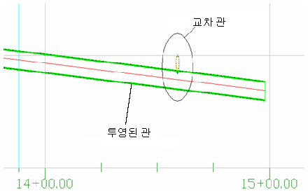

종단 뷰 또는 횡단 뷰를 교차하는 파이프는 파이프 교차로 화면표시됩니다.
종단 뷰를 교차하는 파이프는 투영된 파이프 또는 파이프 교차로 화면표시될 수 있습니다. 횡단 뷰를 교차하는 파이프는 항상 파이프 교차로 화면표시됩니다.
파이프가 종단 뷰에 투영된 파이프로 화면표시되는 경우 파이프의 시작부터 끝까지 직선 라인워크로 그려집니다. 그러나 파이프가 길이를 따라 기울기에 변화가 없는 직선형인 경우에도 파이프가 종단 뷰에 화면표시될 때 수평 및 수직 지오메트리 조합에 따라, 파이프에서 일부 수직 편각이 나타난다는 사실을 이해하는 것은 중요합니다. 이러한 사실은 곡관에도 적용됩니다. 이것은 AutoCAD Civil 3D가 종단 뷰에서 파이프를 표시하는 방식입니다.
AutoCAD Civil 3D에서 관망의 횡단을 플롯할 때 교차된 파이프의 위치는 올바른 표고에 표시되지만 종단 뷰에 표시되는 동일한 파이프의 경우 위에서 설명한 동작 때문에 해당 위치에서 동일한 표고로 표시되지 않을 수 있습니다.
다음 그림은 횡단 뷰의 파이프 교차 및 투영된 파이프를 보여 줍니다.
