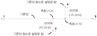

측량 명령 언어를 사용하여 기준선에서 간격띄우기 거리에 점을 작성하려면
  1. 도구공간측량 탭에서 편집할 네트워크를 마우스 오른쪽 버튼으로 클릭하고 측량 명령 윈도우를 클릭합니다.
  2. 명령행에 다음을 입력합니다.
    BL PT (점 1) [측점] (간격띄우기) (설명)
명령행 예
NE 1 1000 1000
STN 1
ZD 2 100 121.92
BL IS 1 2 0
BL PT 3 220 15.24
! POINT 3 NORTH: 946.7889 EAST: 1214.0113 ELEV:<Null>
BL PT 4 270 -15.24
! POINT 4 NORTH: 968.1235 EAST: 1268.5445 ELEV: <Null>
점 3은 측점 2+20에서 기준선의 오른쪽으로 15.24 떨어진 지점에 있고 점 4는 측점 2+70에서 기준선의 왼쪽으로 15.24 떨어진 지점에 있습니다. 적절한 꼬리말을 입력하지 않으면 거리가 현재 단위로 설정됩니다.
간격띄우기 거리에 작성된 기준선
