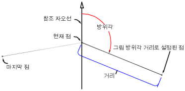

그림에서 방위 거리를 사용하여 기존 정점에서 새 정점을 작성합니다. 이 명령을 수행하려면 그림에 적어도 정점이 하나 이상 있어야 합니다.
새 정점을 작성하려면
측량 명령 윈도우를 클릭합니다. FIGURE AZ-DIST [방위각] [거리]
BEGIN 1_95
FIG NE 2000 2000
FIG ZD 50.5556 91.440
AZIMUTH: 50.5556 DISTANCE: 91.4400
NORTH: 2057.6291 EAST: 2070.9941
CRV DELTA 152.400 9.1440
CRV LENGTH -243.840 152.400
END
다음 그림은 방위각 거리 명령을 보여 줍니다.
