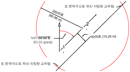

측량 명령 언어를 사용하여 방위각으로 결정된 선과 호의 교차로를 계산하려면
  1. 도구공간측량 탭에서 편집할 네트워크를 마우스 오른쪽 버튼으로 클릭하고 측량 명령 윈도우를 클릭합니다.
  2. 명령행에 다음을 입력합니다.
    ARCAZ [점] [반지름] [점 1] [방위각] [간격띄우기]
명령행 예
NE 1 100 100
NE 2 200 200
ARCAZ 2 200 1 50 50
! INTERSECTION # 1 NORTH:274.411634 EAST:385.641883
! INTERSECTION # 2 NORTH:30.099879 EAST:94.482471
교차로는 점 2를 중심으로 반지름이 200인 호와 점 1에서 오른쪽으로 간격띄우기 거리를 50으로 하여 그려진 50.0000 방위각 사이에 배치됩니다.
