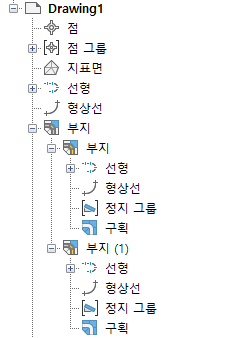

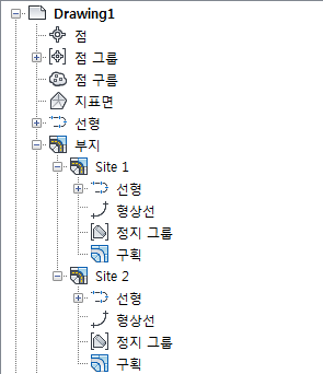

통합관리 트리를 사용하면 부지 집합에 액세스할 수 있습니다. 부지 집합에는 부지 기하학 집합이 하나 이상 포함될 수 있습니다.
대지 기하학 집합마다 다음과 같은 선형, 정지 작업, 구획 집합이 포함되어 있습니다.
선형을 기하학 집합 내의 선형 집합이나 최상위 선형 집합에 지정할 수 있습니다. 기하학 집합의 선형 집합에 배치하면 선형은 교차하는 구획을 세분하고, 닫힌 영역을 형성하는 경우 새 구획을 작성합니다. 최상위 선형 집합에 있는 선형은 구획이나 부지의 다른 객체와 상호 작용하지 않습니다.
부지 집합 노드를 확장하면 해당 집합 안에 있는 부지가 표시됩니다. 통합관리 탭 리스트 뷰에는 대지 이름과 함께 각각의 면적과 변 길이 값이 나타납니다.
통합관리 트리에서 부지 집합과 명명된 부지 기하학 집합(예, 부지 1 또는 부지 2)을 마우스 오른쪽 버튼으로 클릭하여 모든 부지 관련 기능에 액세스합니다.
