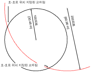

호/호 교차로를 작성하려면
각각 기존 중심점과 반지름으로 정의된 두 호의 교차로를 계산할 수 있습니다.

명령행 예
NE 1 100 100
NE 2 200 200
ARCARC 1 100 2 200
! INTERSECTION # 1 NORTH:8.856217 EAST:141.143783
! INTERSECTION # 2 NORTH:141.143783 EAST:8.856217
교차로는 점 1을 중심으로 반지름이 100인 호와 점 2를 중심으로 반지름이 200인 호 사이에 배치됩니다.
