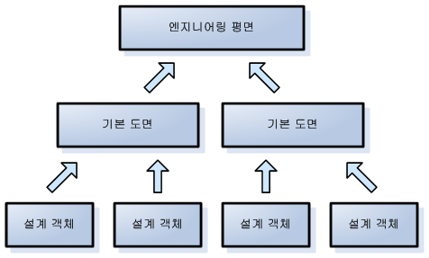

모든 프로젝트 구조에 공통으로 적용되는 우수 사례는 선형 및 지표면 같은 개별 설계 객체를 별도의 도면으로 구성하는 것입니다. 설계 과정에서 이러한 객체는 기준 도면에서 참조됩니다. 완성된 엔지니어링 계획 및 최종 생산 도면은 객체 참조와 도면 참조의 조합으로 이루어집니다.
