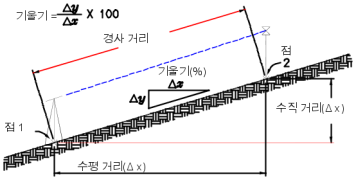

다음 그림은 기울기 명령을 설명합니다.
