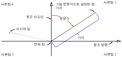

현재 그림 정점에서 지정된 방향으로 새 정점을 작성합니다. 이 명령을 제대로 수행하려면 그림에 적어도 정점이 하나 이상 있어야 합니다.
현재 그림에서 지정된 방향으로 새 정점을 작성하려면
측량 명령 윈도우를 클릭합니다. FIGURE BRG-DIST [방향각] [사분점] [거리]
BEG BFIG
FIG NE 1000 1000
FIG BD 61.1111 1 30.480
AZIMUTH: 61.1111 DISTANCE: 30.4800
NORTH: 1014.6902 EAST: 1026.7063
END
다음 그림은 그림 방향각 거리 명령을 설명합니다.
