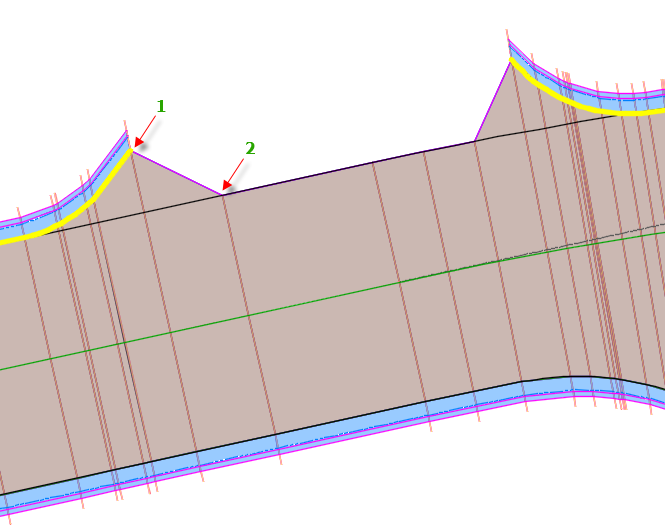

다음 예제에서는 이 설정을 아니오로 설정했을 때 간격띄우기 대상에 간격이 있는 경우 코리더 지오메트리가 작성되는 방식을 보여줍니다. 간격띄우기 대상 끝에 있는 측점(아래 그림에서 "1")이 코리더의 다음 인접 측점(아래 그림에서 "2")에 연결된 방식을 주의하십시오.

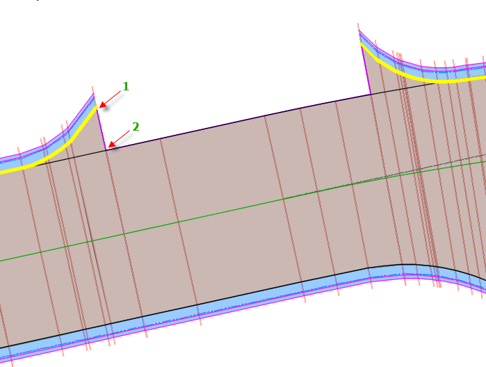

이 영역을 더 정확하게 나타내기 위해 간격띄우기 대상 시작/끝에 인접 설정을 로 설정할 수 있습니다. 이 설정을 로 설정할 경우 코리더 영역은 다음 그림과 같이 작성됩니다. 이제 간격띄우기 대상 끝(아래 그림에서 "1")은 간격띄우기 대상 끝 측점 위치 뒤에 약간의 거리를 두고 추가된 코리더의 새 측점(아래 그림에서 "2")에 연결됩니다. 이 확대 수준에서는 새 측점 위치가 보이지 않습니다.

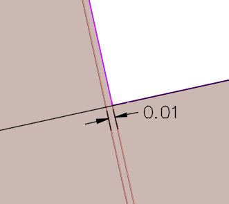

다음 그림에서 끝 측점에 인접하여 추가된 새 측점 위치(위 그림에서 "2")를 자세히 보여줍니다. 간격띄우기 대상 끝은 간격띄우기 대상 끝에서 0.01 단위 떨어진 거리에 작성된 새 측점에 연결되어 코리더 지오메트리를 더 정확하게 표현합니다.
