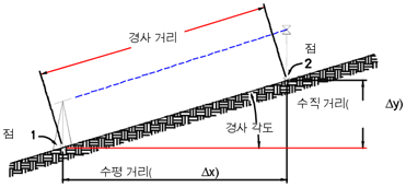

    다음 그림은 경사 거리 명령을 보여 줍니다.
