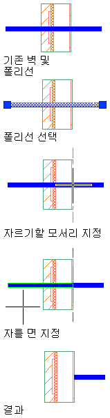

  1. 자를 선작업 또는 객체를 선택합니다.
  2. 마우스 오른쪽 버튼을 클릭한 후 AEC 수정 도구자르기를 클릭합니다.
  3. Enter 키를 누릅니다.
  4. 커서를 선택한 선작업 또는 객체를 자를 모서리나 선 위로 이동합니다.
  5. 자르기 선이 표시되면 클릭합니다.
  6. 자르려고 하는 자르기 선의 면을 클릭합니다.
    선택한 모든 선작업이 선택한 모서리로 잘립니다.
선작업을 벽의 모서리로 자르기
