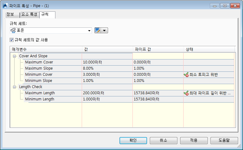

다음 그림은 도면에 있는 파이프에 대한 규칙 탭의 예를 보여 줍니다. 이 예에서는 이 파이프의 최소 토피고와 최대 길이 특성이 값 열에 지정된 설계 조건을 위반하기 때문에 파이프 값 열에 규칙 위반 설명 문자
와 함께 표시됩니다. “최소 파이프 토피고 초과” 및 “최대 파이프 길이 초과”와 같이 상태 열에 표시되는 규칙 위반 설명 문자를 확인합니다.
