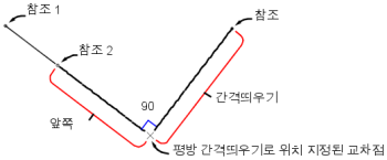

간격띄우기, 거리 그리고 두 점에 의해 정의된 무한선에 직각이 투영되는 교차로를 결정할 수 있습니다. 교차로를 찾은 후 새로운 점 식별자를 지정하여 이 교차로를 저장할 수 있습니다.
측량 명령 윈도우에서 평방 간격띄우기를 작성하려면
평방 간격띄우기를 클릭합니다. AutoCAD Civil 3D는 처음 두 점으로 설정된 선에서 점(5단계에서 입력)의 간격띄우기 거리를 결정합니다. 알려진 측면 거리 하나와 알려진 측면 방향 두 개를 설정합니다. AutoCAD Civil 3D는 이 정보를 사용하여 평방 구석을 계산하고 5단계에서 입력한 점으로 정의한 동일한 거리에서 선(3단계와 4단계에서 설정)에서의 평방 간격띄우기 구석을 작성합니다.
측량 명령 언어를 사용하여 평방 간격띄우기를 작성하려면
SQ [참조 1] [참조 2] [참조]
다음 예는 평방 간격띄우기 명령을 사용하는 올바른 항목을 보여 줍니다.
SQ 302 303 501
이 예는 점 302에서 점 303까지의 선과 점 501 사이에 직각을 만드는 점을 찾습니다.
SQ 13 14 501
이 예는 점 13에서 점 14까지의 선과 점 501 사이에 직각을 만드는 점을 찾습니다.
평방 간격띄우기 명령은 교차로까지의 앞쪽 거리 및 간격띄우기 거리를 나열합니다.
