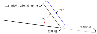

편각 거리를 사용하여 그림 정점을 작성하려면
편각 및 거리를 사용하여 그림 정점을 작성합니다. 편각은 현재 방위각에서 시계 방향으로 회전됩니다. 그림에 정점이 두 개 이상 있어야 이 명령을 사용할 수 있습니다.

다음 그림은 그림 편각 거리 명령을 설명합니다.
