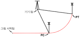

곡면 점을 사용하여 그림에 원곡선을 작성하려면
다음 샷이 현재 그림에서 곡면 점(PC)이 되도록 지정합니다. 다음 샷 바로 뒤의 샷은 접선 점(PT)에 있습니다. 이 명령은 그림에서 마지막 다리와 접하는 호를 작성합니다.
다음 샷이 곡면 점(PC)이 되도록 지정하려면

다음 그림은 곡면 점 명령을 설명합니다.
