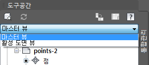

도면 템플릿을 사용하려면
- 도구공간 통합관리의 드롭다운 리스트에서 마스터 뷰를 클릭합니다.
- 도면 템플릿 집합을 확장하여 다음을 수행하도록 템플릿을 마우스 오른쪽 버튼으로 클릭합니다.
- 템플릿을 기반으로 새 도면을 작성합니다.
- 템플릿을 엽니다.
