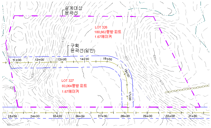

집합 내에서 구획은 떨어져 있거나 붙어 있을 수 있지만 겹칠 수는 없습니다. 두 개의 구획을 겹치려고 하면 겹치는 영역이 세 번째 구획으로 정의됩니다. 마찬가지로 선형이 구획을 횡단할 경우 구획이 두 개의 구획으로 분리됩니다. 다음 그림에서 선형을 추가하기 전에 부지는 온전히 하나의 구획이였습니다.
