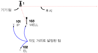

다음 그림은 그림 각도 거리 명령을 설명합니다.
