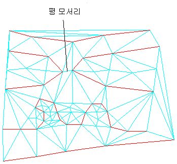

등고선 데이터가 TIN 지표면에 추가되면 해당 결과 지표면에는 평 점(같은 등고선에서 모두 가져온 삼각망 점)과 평 모서리(같은 등고선 또는 같은 표고의 서로 다른 등고선으로부터 가져온 점을 결합하는 삼각망 모서리)가 포함될 수 있습니다.

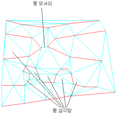

다음 그림은 지표면의 삼각망(하늘색)이 빨간색 등고선으로부터 작성된, 평평한 면적을 가진 지표면을 보여 줍니다. 평 삼각망과 평 모서리의 일부는 다음과 같이 표시됩니다.
이러한 평평한 면적은 지표면의 부정확함을 나타냅니다. 이러한 지표면의 등고선이 표시되면 평평한 면적 주위의 원래 등고선 데이터와 일치하지 않을 수 있습니다. 또한 표시된 등고선에는 예상된 두 세그먼트 대신 여기서 나오는 세 개의 등고선 세그먼트를 사용하는 점이 포함될 수 있습니다. 평평한 면적 최소화 작업을 사용하여 같은 표고의 세 점을 가진 삼각망 및 같은 표고의 여러 데이터 등고선에 있는 점을 연결하는 모서리를 찾아 제거할 수 있습니다.

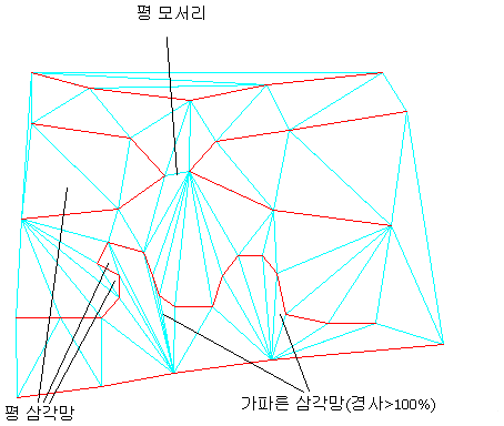

이 옵션은 비등고선 모서리를 평평하지 않은 삼각망과 함께 공유하는 평평한 삼각망을 찾아 지표면을 스캔합니다. 두 삼각망이 볼록 사각형을 형성하면 공통되는 모서리가 스왑되어 두 개의 평평하지 않은 삼각망이 작성됩니다. 그러면 비등고선 모서리를 평평하지 않은 삼각망과 함께 공유하는 다른 평평한 삼각망이 생길 수 있으며 가능한 경우 이 모서리가 스왑됩니다. 더 이상 스왑을 할 수 없을 때까지 이 프로세스를 계속합니다.
이 명령은 4개의 인접한 지표면 점 사이를 잇는 TIN 선의 방향을 반전합니다. 이 작업을 수행하려면 지표면 스타일의 점 가시성이 활성화되어 있어야 합니다.
자세한 내용은 지표면 스타일 및 시각화 정보를 참고하십시오.
명령을 수행한 후에도 지표면 크기는 변경되지 않고 그대로 유지되며 지표면에 같은 수의 점 및 삼각망이 포함됩니다.
이전 옵션과 마찬가지로, 이 옵션은 해당 점이 모두 데이터 등고선에 있고 평평하지 않은 인접과 비등고선 모서리를 공유하는 평 삼각망 모서리를 찾아 지표면을 검색합니다. 그러나 삼각망 쌍의 일반 모서리를 스왑하는 대신 일반 모서리의 중간점에 새로운 점이 추가됩니다. 인접보간을 사용하여 점의 표고가 계산됩니다.
많은 경우에 이 삼각망은 평평한 면적을 가로지르는 삼각망 체인의 모서리에 있습니다. 새 점을 추가하면 체인의 끝에 도달할 때까지 평 삼각망 모서리에 새 점이 추가되면서 평 삼각망의 체인이 다각측량됩니다. 체인을 따라 추가된 점 표고는 체인의 시작점과 끝점의 표고 사이에 선형으로 보간됩니다.
이 옵션을 사용하면 모서리 스왑 옵션보다 많은 평 삼각망이 제거됩니다. 모서리 스왑 옵션으로 제거되는 삼각망은 이 옵션을 사용할 때도 제거됩니다. 일반적으로 이 옵션은 보다 적은 가파른 삼각망을 생기게 합니다. 그러나 추가 점과 삼각망은 지표면에 추가됩니다.
이 그림에서는 27개의 점이 지표면에 추가됩니다. 맨 위 및 왼쪽 위 외곽선을 따르는 일부 삼각망을 제외하고 대부분의 평 삼각망이 제거됩니다.

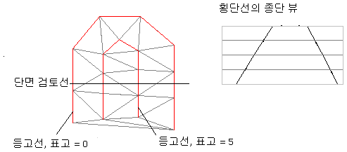

다음 그림은 열린 등고선이 지표면 외곽선 부근에서 끝나지만 외곽선에서 끝나지는 않는 능선에 대해 생성된 지표면을 보여 줍니다. 등고선은 평평한 면적 최소화 방법 옵션이 지정되지 않은 지표면 모형에 추가되었습니다.

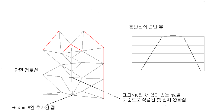

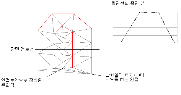

평 삼각망 모서리에 점 추가 옵션을 사용하여 평평한 면적 최소화 작업을 실행하면 다음과 같은 결과가 나타납니다.
NNI 보간이 주변 점을 사용하여 새 점에 적절한 표고를 결정하기 때문에 이러한 결과가 발생합니다. 모든 주변 표고가 평 삼각망보다 낮기 때문에 평 삼각망보다 낮은 표고가 추가점으로 선택되어 능선이 급경사를 이루게 됩니다.
이 예에서는 다음 그림과 같이 등고선의 열린 끝 부근에 표고점을 추가하여 등고선 데이터를 보충할 수 있습니다. 그러면 평평한 면적 최소화 작업이 원하는 대로 크라운을 생성합니다.
