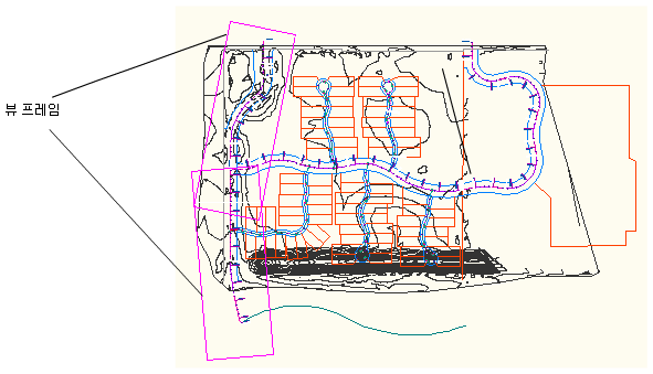

뷰 프레임은 배치 시트에 표시되는 선형 데이터를 나타냅니다.

  • 뷰 프레임. 뷰 프레임은 시트에 표시될 영역을 정의하는 선형을 따르는 직사각형 모양의 영역입니다. 뷰 프레임 크기, 모양 및 축척은 지정된 템플릿의 배치 탭에 있는 지정된 뷰포트에서 가져옵니다. 뷰 프레임이 작성된 후 뷰 프레임 객체의 특성은 현재 열려 있는 도면에 저장됩니다. 뷰 프레임 객체는 도면 및 통합관리 트리에 표시되고, 설정 트리에서 기본 스타일 및 레이블 지정을 조정할 수 있습니다.
