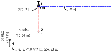

간격띄우기로 점을 작성하려면
지정된 거리로 작성한 마지막 점을 간격띄우기하여 새 점을 작성합니다.

PT OFFSET 4 15.240 7.620
! AZIMUTH: 224.2238 DISTANCE: 41.0350
! POINT 4 NORTH: 961.9000 EAST: 984.7600
! ELEV: <Null>
점 4는 간격띄우기 거리 15.240 그리고 점 3의 앞쪽 거리 7.620에 배치됩니다.
간격띄우기에 의해 작성된 점
