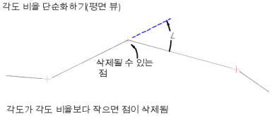

각도
단순화 각도를 지정합니다.

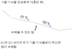

기울기
단순화 기울기를 지정합니다.

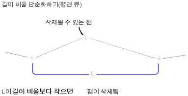

길이
단순화 거리를 지정합니다. 거리 값을 입력하거나 을 클릭하여 도면에서 선택합니다.
