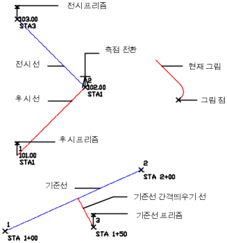

주: 대화식 그래픽은 임시적입니다.
측량 대화식 그래픽의 예:
    주: 야장 파일을 가져올 때 대화식 그래픽을 사용하면 가져오기 프로세스가 현저하게 느려집니다.
