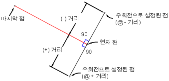

그림에 직각 세그먼트를 작성하려면
그림에 평방 면을 작성하면서 좌회전 및 우회전을 정의합니다. 이 기능은 빌딩 초기계획선을 그릴 때 유용합니다. 이 명령을 제대로 수행하려면 현재 그림에 적어도 정점이 두 개 이상 있어야 합니다.
우회전을 정의하려면

    RT-TURN [거리]

다음 그림은 우회전 명령을 설명합니다.
