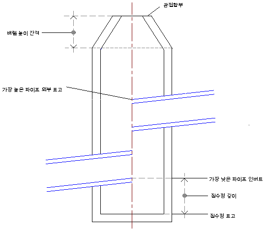

AutoCAD Civil 3D에서는 상단, 연결된 파이프 및 바닥을 위아래로 이동할 수 있는 거리를 조정하는 크기 조정 동작이 접합구조물에 내장되어 있습니다.
예를 들어, 맨 위 파이프 관저고를 위로 이동하여 표고를 구조물(상단)의 맨 위에 도달하는 지점까지 올리면 상단이 자동으로 위로 이동합니다. 이 경우 파이프가 수직 파이프 이격거리 영역 아래에 있는 구조물에 연결된 상태로 유지됩니다. 크기 조정 동작을 사용하면 접합구조물이 프레임 높이와 원추 높이를 유지하고, 구조물의 해당 부분에 연결하는 파이프 없이 구조물의 맨 위에 수직 파이프 이격거리 영역을 적용합니다.
연결된 파이프를 구조물의 수직 파이프 이격거리 영역으로 이동하면 도면에서 구조물(상단)의 맨 위가 자동으로 위로 이동합니다.
이 동작은 접합구조물에 내장된 크기 조정 동작의 한 가지 예일 뿐입니다. 다른 크기 조정 동작은 접합구조물의 상단 또는 바닥을 위와 아래로 이동할 수 있는 거리를 조정합니다.

바닥 조정 방법 특성 이해
연결된 파이프를 아래로 이동하는 경우 접합구조물과 연관되어 있으며 이러한 경우에 구조물 크기 조정 동작에 영향을 주는 요소 특성이 있습니다. 해당 특성은 바닥 조정 방법 특성이며, 깊이 또는 표고로 설정할 수 있습니다. 이 특성을 깊이로 설정하면 집수정 깊이가 가장 낮은 파이프 관저고를 기반으로 깊이에 의해 제어됩니다. 이 특성을 표고로 설정하면 집수정 깊이가 바닥의 표고 값에 의해 제어됩니다. 크기 조정 동작은 구조물에서 이 특성이 어떻게 설정되었는지에 따라 달라집니다.
파이프가 연결된 구조물의 바닥 표고 아래로 이동하는 지점까지 연결된 파이프를 아래로 이동하고 바닥 조정 방법 특성이 깊이로 설정된 경우 바닥 표고가 깊이에 의해 제어되므로 바닥 표고가 새 표고까지 아래로 이동합니다. 이 새로운 바닥 표고는 가장 낮은 파이프 관저고 깊이에서 집수정 깊이 값을 뺀 값입니다.
파이프가 연결된 구조물의 바닥 표고 아래로 이동하는 지점까지 연결된 파이프를 아래로 이동하지만 바닥 조정 방법 특성이 표고로 설정된 경우 바닥이 자동으로 가장 낮은 파이프 표고와 같은 표고까지 아래로 이동합니다. 이 경우 집수정 깊이가 0으로 설정됩니다.
