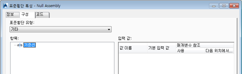

표준횡단 세트 파일에서 참조된 표준횡단 이름을 찾을 수 없는 경우 작성 중에 교차로 객체에 null 표준횡단이 작성됩니다.
AutoCAD Civil 3D는 선택한 표준횡단 세트 파일에서 참조된 표준횡단 도면에 없는 표준횡단 이름을 참조하는 교차로를 작성할 때 자동으로 null 표준횡단을 작성합니다. 표준횡단을 찾을 수 없는 경우에도 교차로 객체가 작성될 수 있도록 null 표준횡단은 자리 표시자 객체 역할을 합니다.
표준횡단 세트 파일에서 참조된 표준횡단 도면에 표준횡단 이름이 없는 경우 AutoCAD Civil 3D는 현재 도면에서 표준횡단 이름을 검색합니다. 현재 도면에서 표준횡단을 찾은 경우 AutoCAD Civil 3D는 해당 표준횡단을 사용하여 교차로를 작성한 다음 표준횡단에 대한 외부 표준횡단 도면을 작성합니다(아직 없는 경우).
null 표준횡단을 통해 AutoCAD Civil 3D는 참조된 표준횡단을 일부 찾을 수 없는 경우에도 교차로 작성을 계속할 수 있습니다.
교차로가 작성된 후 해당 표준횡단이나 다른 표준횡단 세트를 지정할 수 있습니다. 이 경우 교차로에 새 표준횡단을 적용하기 위해 교차로 코리더 영역과 교차로를 재작성해야 합니다. 코리더를 재작성해야 할 수도 있습니다.
