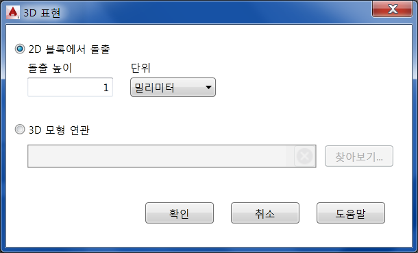

  1. 자산 빌더 탭의 작성자 패널에서 3D 표현 을 클릭하여 3D 표현 대화상자를 엽니다.
2D 블록에서 돌출
기본 옵션입니다. 이 방법을 사용하여 돌출 높이 텍스트 상자에 돌출 값을 입력하고 단위 드롭다운 메뉴에서 원하는 단위 시스템을 선택합니다. 입력하는 돌출 값이 전체 블록에 적용됩니다.
3D 모형 연관
