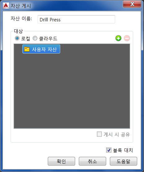

  1. 자산 빌더 탭의 게시 패널에서 자산 게시 를 클릭하여 자산 게시 대화상자를 엽니다.
  2. 기본적으로 자산은 사용자 자산 라이브러리에 게시됩니다.
  3. 다른 폴더를 게시된 자산의 대상 폴더로 지정하려면 사용자 자산 폴더를 마우스 오른쪽 버튼으로 클릭하고 상황에 맞는 팝업 메뉴에서 새로 만들기를 선택합니다. 그러면 새 폴더가 사용자 자산 폴더의 하위 폴더로 생성됩니다. 새 폴더의 이름을 변경하려면 새 폴더 이름을 마우스 오른쪽 버튼으로 클릭하고 상황에 맞는 메뉴에서 이름바꾸기를 선택합니다. 폴더의 새로운 이름을 입력하고 Enter 키를 누릅니다.
    주: 상황에 맞는 팝업 메뉴에는 새로 만든 폴더 아래에 하위 폴더를 또 만들 수 있는 옵션이 있습니다. 또한 상황에 맞는 메뉴를 사용하여 사용자 자산 폴더 구조에서 사용자 폴더를 삭제할 수 있습니다. 이때 하위 폴더에 저장된 자산까지 삭제된다는 것을 주의하십시오. 탐색 상황에 맞는 메뉴 옵션은 선택한 폴더를 Windows 탐색기로 엽니다.
  4. 기본 사용자 자산 폴더를 지정하거나 자산의 새로운 하위 폴더를 작성한 다음 로컬 또는 클라우드 옵션 버튼을 선택하여 자산이 로컬 자산이 될지 또는 클라우드에 게시될지를 지정합니다.
  5. 클라우드에 게시할 경우 리스트에서 원하는 자산 모음을 선택합니다. 모든 구성원을 모음 단위로 보려면 모음 이름을 클릭합니다.
  6. 자산 모음은 자산 게시 대화상자에서 작성하거나 웹 기반 Factory 자산 창고를 사용하여 작성할 수 있습니다. 모음을 리스트에 추가하거나 리스트에서 제거하려면 추가 제거 버튼을 사용합니다. 모음을 추가하면 새 폴더가 만들어지는데 이 폴더의 이름은 필요에 따라 폴더 작성 시 지정하거나 나중에 바꿀 수 있습니다.
    팁: 로컬 자산의 폴더도 추가제거 버튼을 사용하여 만들거나 삭제할 수 있습니다.
  7. 클라우드의 다른 사용자와 자산을 공유하려는 경우 게시할 때 공유 확인란을 선택합니다. 자산이 공유 가능해지면 Factory 자산 창고에서 다른 사용자가 이 자산을 평가하거나 의견을 작성할 수 있습니다.
    주: 자산 공개 공유 기능은 팩토리 자산 창고를 사용하여 설정하거나 해제할 수도 있습니다.

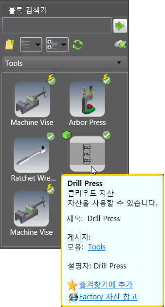

  8. 일단 자산이 클라우드에 게시되고 나면 다운로드할 수 있도록 자산 브라우저에 제공됩니다. 팩토리 자산 창고는 클라우드 기반 자산의 브라우저를 통해도 액세스할 수 있습니다.
  9. 활성화되면(기본값), 게시가 완료된 후 블록 대치 확인란에서 자산 작성에 사용된 블록이 새로 게시된 자산으로 자동 대치됩니다.
  10. 확인을 클릭하여 자산을 Factory 자산 라이브러리에 추가하고 자산 게시 대화상자를 닫습니다.

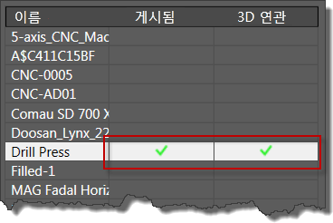

  11. 자산 빌더 탭의 종료 패널에서 자산 빌더 마침 을 클릭하여 해당 환경을 종료합니다.
  12. 초록색 확인 표시가 블록 검색기 대화상자의 게시됨 열에 추가됩니다.
