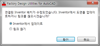

링크되어 있는 Inventor Factory 배치가 수정된 AutoCAD 2D 도면을 열면 다음 대화상자가 표시됩니다. 3D 배치의 변경 사항을 도면에 반영하려면 확인을 클릭합니다.
