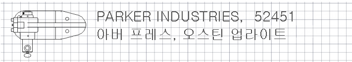

팩토리에는 유사한 장비의 많은 요소가 포함되어 있으므로 설명을 부착하면 특정 자산을 보다 쉽게 식별할 수 있습니다. Inventor Factory에서는 설명자 명령을 사용하여 이러한 태그를 지정할 수 있는 기능을 제공합니다. 설명자는 유형, 부품 번호, 유량 등 자산에 대한 추가 정보를 포함할 수 있습니다. 설명자는 자산 빌더 환경에서 자산을 제작하고 게시할 때 추가됩니다. 설명자는 아이콘으로 표시됩니다.
게시된 자산 하나에 하나의 설명자만 있을 수 있습니다. 자산에 변형이 있는 경우에는 iLogic 규칙을 사용하여 각 변형에 대한 설명자를 작성할 수 있습니다.
