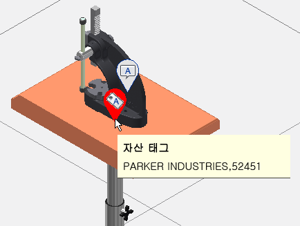

  8. 선택한 객체에 아이콘과 함께 자산 태그가 나타납니다. 자산 태그 아이콘 위에 마우스를 놓으면 자산 태그 정보가 부동 툴팁에 표시됩니다.

  1. 먼저, 객체의 자산 태그 아이콘 위에 마우스를 놓아 자산 태그와 연관된 주석을 가져옵니다.
  2. 자산 태그 주석이 부동 툴팁에 표시됩니다.

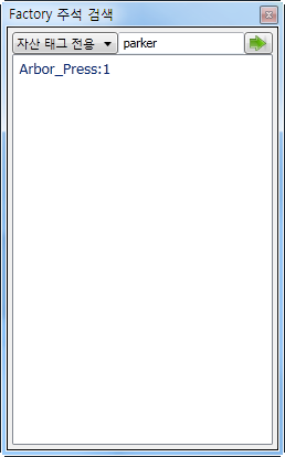

  3. 리본에서 팩토리 탭 주석 패널 검색을 클릭합니다. Factory 주석 검색 대화상자가 나타납니다.
  4. 대화상자 상단의 모든 주석 오른쪽에 있는 드롭다운 화살표를 클릭하고 자산 태그만 선택합니다.
  5. 드롭다운 화살표의 오른쪽에 부동 툴팁에 표시된 텍스트의 전부 또는 일부를 입력하고 Enter
    키를 누릅니다.
  6. 자산 태그와 연관된 자산 또는 구성요소의 이름이 브라우저에 표시된 것과 동일한 이름으로 표시됩니다.
