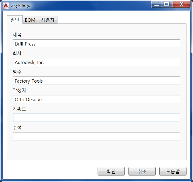

자산 특성을 추가하려면
자산 특성 지정
자산의 일반 특성 및 사용자 특성 모두를 정의하려면 다음을 수행합니다.
  1. 자산 빌더 탭의 작성자 패널에서 자산 특성 을 클릭합니다.
  2. 일반 탭이 활성화되어 있는 자산 특성 대화상자가 열립니다.
  3. 일반 탭에서는 AutoCAD Factory 자산을 분류하고 관리하는 특성을 추가할 수 있습니다. 텍스트 필드에 원하는 정보를 입력합니다. 제목, 회사, 범주, 작성자, 키워드주석 텍스트 필드가 있습니다. 이를 정의하고 나면 해당 필드에 입력한 특성을 사용해 자산을 검색할 수 있습니다.
  4. BOM 탭에는 부품 번호, 설명, 견적 원가 필드가 있습니다. 이러한 필드는 BOM을 준비할 때 상당히 유용합니다.

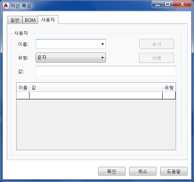

  5. 사용자 탭에서는 자산을 분류하고, 관리하고, 검색하는 사용자 특성을 추가할 수 있습니다. 이름 필드에서는 새 사용자 특성의 이름을 지정하거나 편집할 기존 사용자 특성을 선택합니다. 이름을 입력하거나 화살표를 클릭하고 드롭다운 리스트에서 선택합니다. 유형 필드에서는 특성의 데이터 유형을 설정합니다. 화살표를 클릭하고 드롭다운 리스트에서 선택합니다. 텍스트 상자에서는 자산 특성 값을 지정합니다. 값은 선택된 데이터 형식을 따라야 합니다. 특성 리스트는 자산에 현재 정의되어 있는 사용자 특성의 이름, 유형을 표시합니다. 추가 버튼을 사용하면 사용자 고유의 사용자 특성 이름을 추가할 수 있습니다. 삭제 버튼은 특성 리스트에서 선택한 특성을 삭제합니다.
