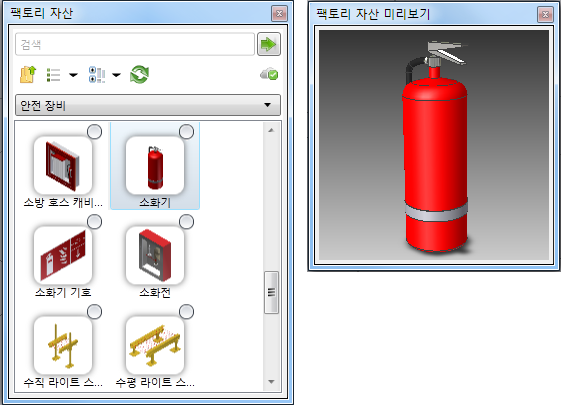

자산 브라우저를 통해 시스템 자산, 사용자 자산, 클라우드 기반 자산 및 자산 검색 결과에 액세스할 수 있습니다.

자산 브라우저는 다음과 같은 요소로 구성되어 있습니다.
| 검색 | 검색할 자산 이름을 검색 텍스트 상자에 입력합니다. 문자를 입력함에 따라 해당 이름의 자산 리스트가 제공됩니다. 입력한 문자 수가 많을수록 더 정확한 리스트가 표시됩니다. |
이 버튼을 클릭하면 입력한 검색 구를 사용하여 검색이 시작됩니다. |
썸네일(기본값) 및 트리라는 두 가지 브라우저 뷰 스타일이 있습니다. 드롭다운 메뉴의 아래쪽 화살표를 클릭하여 원하는 뷰 방식을 선택합니다. |
클릭하여 자산 유형, 이름 또는 수정된 날짜를 기준으로 자산을 정렬할 수 있는 옵션을 제공하는 드롭다운 메뉴를 표시합니다. 오름차순(기본값) 또는 내림차순으로 자산을 정렬하도록 선택할 수 있습니다. |
이 아이콘을 클릭하면 브라우저 컨텐츠가 갱신됩니다. |
정의된 자산 변형의 수를 나타냅니다. |

| 자산 미리보기 |
자산 브라우저에서 자산을 마우스 오른쪽 버튼으로 클릭한 다음 상황에 맞는 팝업 메뉴에서 미리보기를 클릭하면 자산을 확대된 3D 뷰에서 볼 수 있습니다. 마우스 왼쪽 버튼을 누른 상태로 마우스를 이동하면 미리보기 창에서 자산이 동적으로 회전됩니다. 또한 마우스 휠을 스크롤하여 동적으로 확대 및 축소할 수 있습니다.
