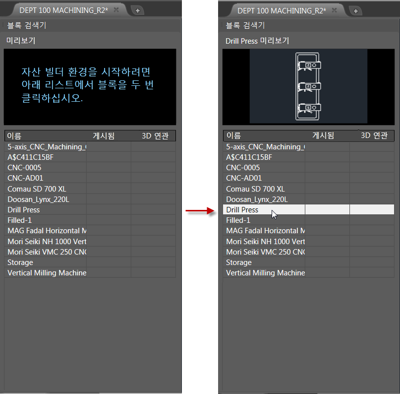

  1. 자산으로 변환하고 게시하려는 블록이 포함된 AutoCAD Factory 배치를 엽니다.
  2. Factory 탭의 자산 빌더 패널에서 자산 빌더 를 클릭합니다.
  3. 현재 도면에 정의된 모든 블록을 나열하는 블록 검색기 대화상자가 나타납니다.
    자산으로 변환하고 게시하려는 블록을 두 번 클릭합니다. 이렇게 하면 자산 빌더 환경이 시작되고 위 이미지처럼 블록 검색기 미리보기 창에 선택한 블록이 나타납니다. 또한 블록이 그래픽 창에서 강조됩니다.
  4. 그래픽 창 맨 위에 있는 AutoCAD Factory 리본이 자산 빌더 리본으로 대치됩니다.
  5. 이제 선택한 블록에 대한 자산 특성을 지정할 수 있습니다.
