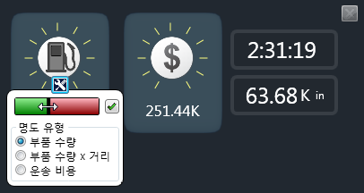

운송 비용 지시자의
을 클릭하여 지시자 설정에 액세스합니다.
빨간색과 초록색 필드 사이의 검은색 구분줄을 끌어서 민감도를 수정합니다. 명도 유형을 지정합니다.
