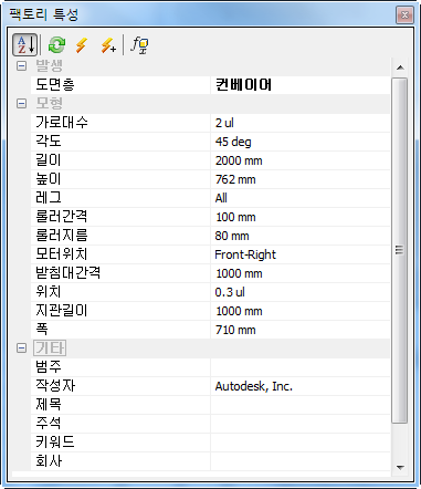

팩토리 특성 브라우저에 나열된 매개변수 값을 선택하고 편집하여 자산의 특성을 변경할 수 있습니다. 또한 도면층 간에 자산을 이동할 수 있습니다. 선택한 자산에 적용된 변경 사항은 해당 특정 인스턴스에만 반영됩니다. 팩토리 자산 라이브러리는 이러한 변경 사항의 영향을 받지 않습니다.
팩토리 특성 브라우저는 기본적으로 표시되지만 사용자가 켜거나 끌 수 있습니다.
리본에서 팩토리 탭
도구 패널
팩토리 특성(팔레트 드롭다운 메뉴)을 클릭합니다.
팩토리 특성 브라우저는 팩토리 배치 조립품에서 매개변수화된 구성요소가 선택된 경우 자산 발행, 모형 및 기타 매개변수 데이터로 채워집니다. 발생 섹션에는 선택한 자산의 도면층 이름이 표시됩니다. 여러 자산을 선택한 경우에는 도면층 이름이 *다중값*으로 표시됩니다. 도면층 이름 오른쪽을 클릭하여 현재 배치에 정의된 모든 도면층의 이름이 포함된 드롭다운 리스트를 표시합니다. 드롭다운 리스트에서 원하는 도면층을 선택하여 선택한 자산을 다른 도면층으로 이동할 수 있습니다.
선택한 자산이 자산 변형인 경우 발생 섹션의 도면층 이름 아래에 선택한 변형 옵션이 표시됩니다. 선택한 변형의 오른쪽을 클릭하여 자산 변형에 할당된 각 매개변수가 포함된 드롭다운 리스트를 표시합니다. 드롭다운에서 다른 변형 매개변수를 선택하여 자산을 수정할 수 있습니다.
모형 매개변수는 자산 내에 키 매개변수로 지정된 모델링 매개변수를 나타냅니다. 모형 매개변수는 Inventor 매개변수 명령을 사용하여 정의됩니다.
기타 매개변수는 특정 iProperty 값을 나타내며 이 매개변수의 값은 자산 특성 명령을 사용하여 정의할 수 있습니다. 모형 및 기타 매개변수 둘 다 수정할 수 있습니다.
