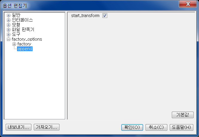

이 동작을 방지하려면 Navisworks 옵션 편집기 대화상자에서 파일 추가를 선택하고 아래 표시된 파일 추가 후 변환 명령 시작 확인란을 활성화합니다.
옵션 편집기를 열려면 Navisworks 그래픽 창에서 마우스 오른쪽 버튼을 클릭하고 팝업 상황에 맞는 창에서 전역 옵션을 선택합니다.
